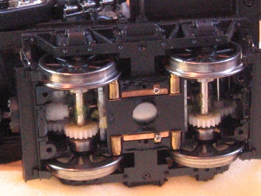

der Kanal geht nur vom Tender zum Aschekasten , um zum vordern Drehgestell zu gelangen muss man durch den Kessel. Das k..... mich an Bachmannmodelle sind schön anzusehen , aber zuverlässig sind sie kaum. Man nennt es auch Vitrinenmodelle.

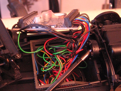

Ich habe es gefunden , links und rechts neben den Kohlen sind zwei runde Plasteteile mir einer Kurbel oben drauf. Diese sind abzuziehen und geben die Schrauben für das Tendergehäuse frei. Der Tipp stammt von einer Massothseite
da ich keine Lust und keinen Nerv habe die Lokomotive zu zerlegen muß Plan B her. Ein Wagen wird zur Stromversorgung heran gezogen solange bis ich mich an die Maschine mache um die Gleisspannung neu zu verkabeln.
