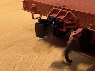

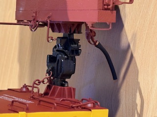

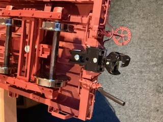

das Wagenprojekt wurde zu Ende gebracht Für die Befestigung der Kadee-Kupplung wurden Zwischenlagen angefertigt und anschließend eingeklebt. Danach erfolgt der Einbau der Kupplung seitenverkehrt , sodaß die Kupplung zu öffnen ist. <div class='spacer'></div>

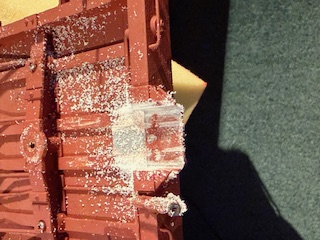

die andere Seite war natürlich etwas anders ausgeführt und musste angepasst werden. Also ran mit der Feile und Platz schaffen für die Kadee-Kupplung <div class='spacer'></div>

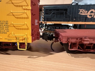

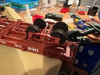

durch den erneuten Tausch der Achsen mit AML Achsen wurde die Höhe bereinigt. Jetzt passt es haargenau. Anschließend etwas Farbe auf das Kupplungsgehäuse und es fällt kaum noch auf <div class='spacer'></div>
