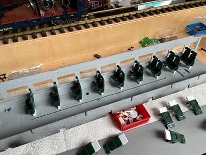

wie versprochen geht es mit dem Streamliner weiter. Der Innenausbau war dran , dazu wurden 3er Sitzreihen gekauft. Es handelt sich um LGB Ersatzteile welche recht günstig zu bekommen waren. Für meine Zwecke wurden diese getrennt um daraus ein Einzelsitz und einen Doppelsitz zu machen. darunter wird ein Klotz geklebt der die Sitze auf die entsprechende Höhe bringt. <div class='spacer'></div>
für eine entsprechende Demontage am Wagenkasten mussten noch Aussparungen eingearbeitet werden um an die Schrauben zu gelangen. <div class='spacer'></div>
Einbau in den Wagenkasten ein kompletten neuen Wagenboden zu bauen war nicht möglich wegen fehlender Einbauhöhe an den Figuren <div class='spacer'></div>
